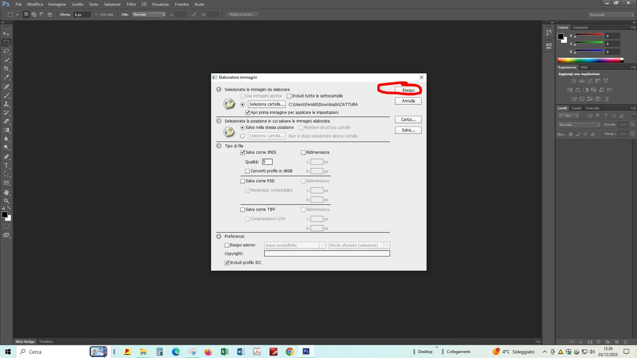

Ho scelto l'automatismo, File>Scrip>ma quando clicco su>apria la prima immagine per applicare le impostazioni, esce la schermata che allego, ma le tre immagini che ho messo nella cartella, iniziano a scorrere sul video di photoshop, arriva alla fine delle tre e torno lo schermo nero...
Cosa devo fare?
Grazie

Hai una versione vecchia di PS se ho visto bene dallo screen che hai messo.
Se ricordo bene, anche a me dava lo stesso problema con quella procedura. Forse dovresti cambiare le impostazioni del punto due. Non salvare sulla stessa cartella ma clicca su “carica” e crea un nuovo percorso.
