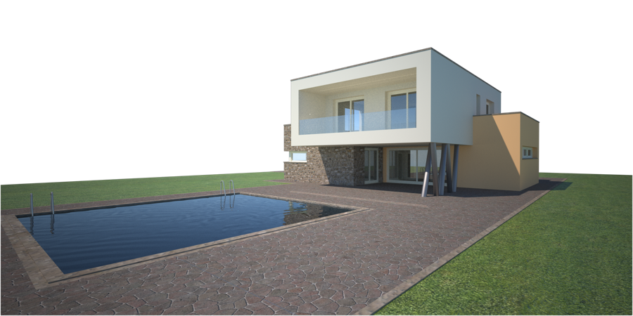

...piccolo UP con Maxwell beta V2

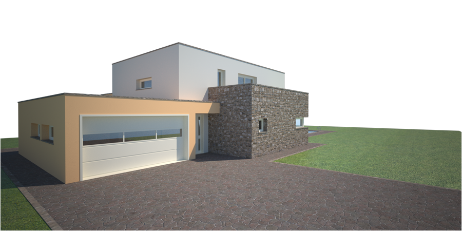

Pietro.... lo so che costa... ma una versione con il corten al posto del rame ossidato?
l'intonaco albicocca fa perdere le linee architettoniche decise. Forse un rosso (o sue varianti)... o un colore più deciso.
ti seguo.^_-
Sito:  http://www.gianlucasavino.it/
|MXM - certified user| + BetaTester
Peter
  • Veteran
    ...il forum di ArchiRADAR è la mia seconda casa
  • Post: 12.843
Re: HM02
« Risposta #34 il: 04 Luglio 2009, 10:05 »
ti seguo.^_-
...si l'albicocca non funziona... provo con dei marroni... l'intonaco del tunnel delle camere invece mi soddisfa abbastanza... cosa ne pensi?
...piccola ipotesi di sostituzione delle colonne che scimiottano la hadid... boiata?
...non posso/voglio andare in aderenza con il volume ipotizzato al blocco giorno perchè altrimenti il portico diventa loggia e normalmente dopo 1,5 m di profondità fà cubaggio
P.

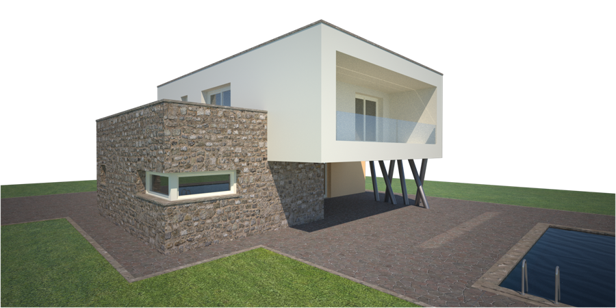

« Risposta #35 il: 04 Luglio 2009, 12:08 »
Volume in sostituzione delle colonne decostruttiviste... cosa ne dite?
P.

« Risposta #36 il: 04 Luglio 2009, 12:35 »
salve, bello, pulito, ma non mi convincono le colonne
AC 12  AC14

« Risposta #37 il: 04 Luglio 2009, 12:50 »
ciao Pietro non mi dispiace l'ultima versione del setto al posto delle colonne alla Hadid...prova con un render.... rivesti il setto con acciaio corten e il resto torna all'abitazione completamente bianca cosìppure il garage e il cormpo sporgente con un grigio antracite
max
in alcune situazioni estreme la legge è inadeguata.Per porre rimedio alla sua inadeguatezza è necessario agire al di fuori della legge,per ottenere la giustizia naturale.Questa non è una vendetta:la vendetta non è un motivo valido,è una risposta emotiva.No,non vendetta..Punizione!the punisher
massimo
  • Post: 1.999
Re: HM02
« Risposta #38 il: 04 Luglio 2009, 12:58 »
ah... dimenticavo...la finestra ad angolo ...non mi va giù...prova ad inserire delle finestre a tutt'altezza sulla facciata della sala da pranzo che guarda la piscina ...in modo dadare un gioco di vuoti e pieni mediante setti vetrati...ne bastano 3 secondo me da 80-90 cm
max

« Risposta #39 il: 04 Luglio 2009, 13:44 »
bello!  :ok:
e rispetto a quello che ho visto sull'altro sito segnalato da markini  un impianto distributivo decisamente più razionale (più itraliano?)
a mio avviso meglio il setto che le colonne, proverei a invertire garage con lavanderia/ct per non avere l'accesso al garage adiacente a quello di casa...
certo che 1300 € non son pochi, ma meglio dei 1700/1800 di griffner....ma sono solo costi di costruzione e sono comprese anche le spese tecniche?
per quanto riguarda ecodesigner ho assistito a una presentazione di cigraph e non ne ho avuto una grande impressione...ero tentato dall'acquisto ma credo che anch'io lascerò perdere
ciao e complimenti per la bella iniziativa
