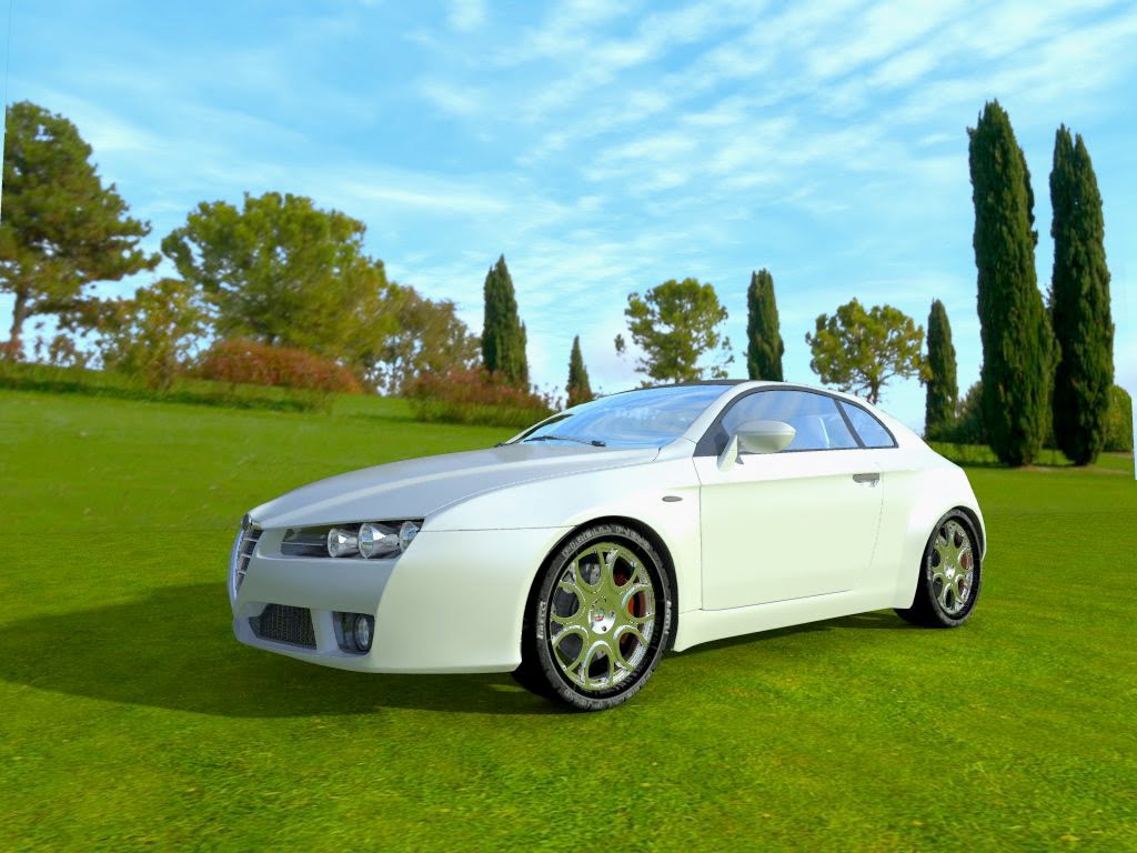

... allora gianna ... ti dico passo dopo passo il metodo ...
prendiamo ad esempio un pannello qualsiasi derivato dalle figure geometriche presenti nella libreria di default di artlantis ... lo ruotiamo ed andiamo ad appplicare una text qualsiasi.
Re: PROBLEMA CON PANNELLO SFONDO
« Risposta #17 il: 28 Maggio 2010, 14:13 »
... sistemiamo la mappatura uv della text come detto nei post prima di questo .... e applichiamo lo shader trasparenza al pannello
« Risposta #18 il: 28 Maggio 2010, 14:18 »
... bene ... adesso andiamo su ispettore oggetti ... e ridimensioniamo il pannello .... (allegati dimensione prima e dopo pannello ... immagine finale).
almeno questo è quello che ho capito volevi fare ... se ho capito male .... chiedo venia.  ;-)
