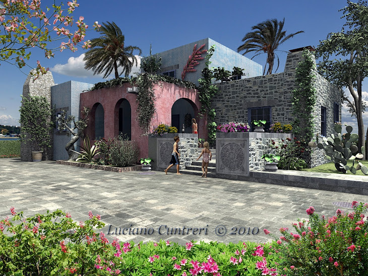

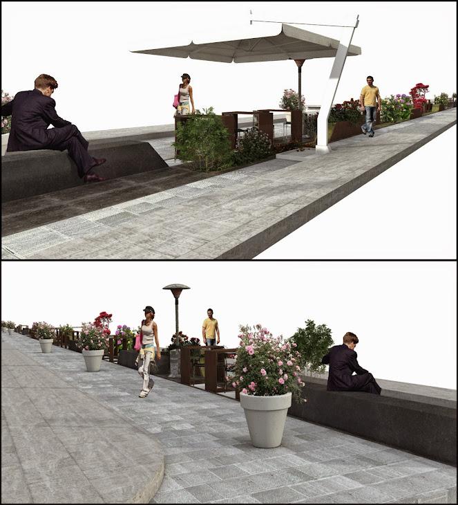

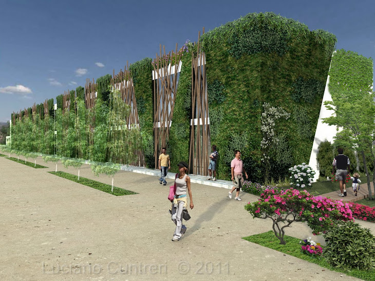

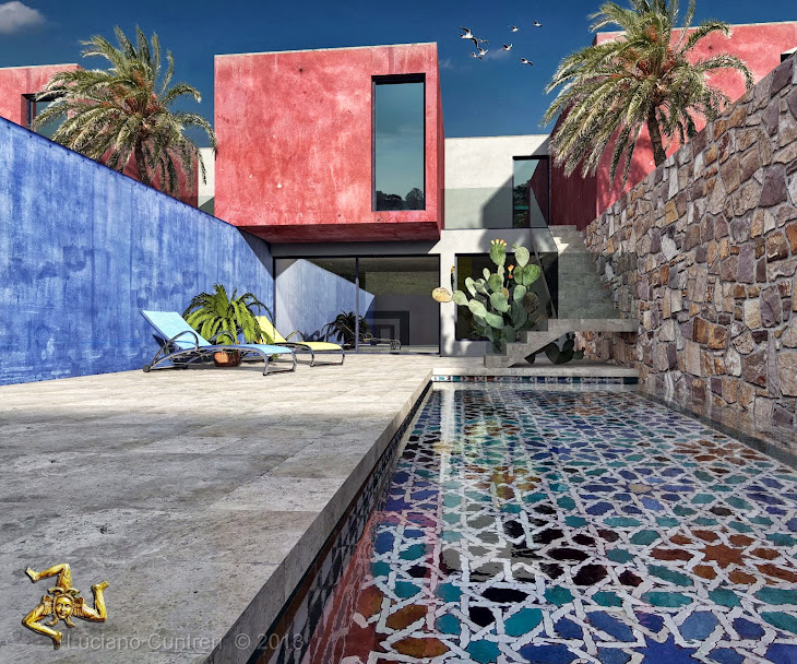

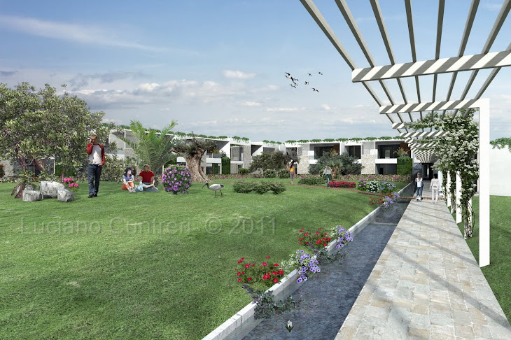

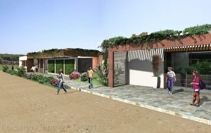

... giudica un po te ... sono render dove ho usato un mix 3d e bb.

che dire ora son demoralizzato...davvero bei lavori e ottime rese...
cmq grazie mille per le dritte...
usi i BB della dosh?
Re:RENDER BILLBOARD
Risposta #3 il:
15 Luglio 2013, 15:59 »
... no ... sono scarse ... uso bb personali.
