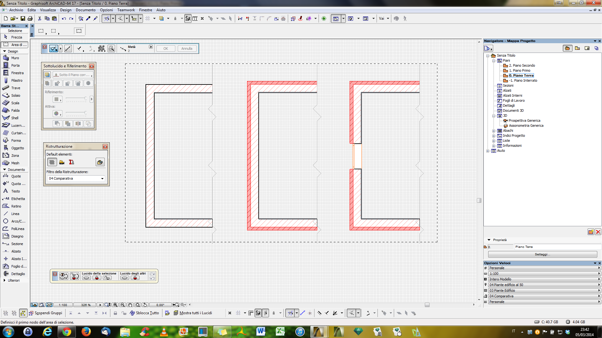

Sono appena passato dalla Start 2013 alla 17 Full, stavo sperimentando le strutture composte ed il filtro ristrutturazione, ho visto anche dal manuale che il filtro non tratta i singoli strati di una struttura composta ma solo la struttura intera, quindi nel caso in cui voglia fare ad esempio un cappotto termico da far vedere sulla comparativa l'unica possibilità e come in figura sotto quella di creare un nuovo muro coincidente da "attacare" all'esistente, il problema si pone quando c'è un serramento... vi è già successo?
Mi spiego il serramento lo inserisco sul muro principale, ma a questo punto se volessi far vedere le persiane come fare ? c'è modo di traslarle ad es 10 cm in fuori in modo da farle spuntare dal cappotto ?? allego img...

Potresti aggiungere un oggetto separato (Libreria > 1.5 Costruzioni speciali > Scuri)  così, se necessario, potresti anche definirli come elementi nuovi.
ahhh mi vien voglia di sbattere la testa contro il muro ho girato tutto il menù del serramento per tre volte prima di postare.... eheheh a questo non ci avevo pensato Grazie
